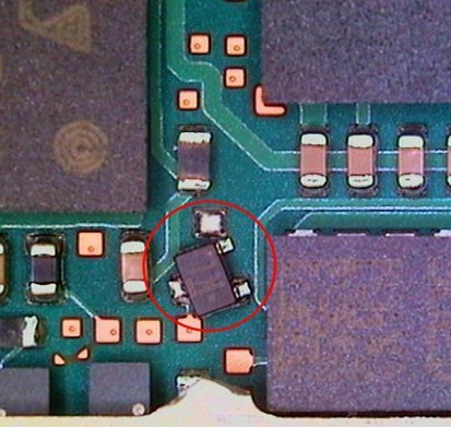

Quote:
2. Nie rozpoznaje karty SIM
- jeśli telefon uruchamia się zauważalnie dłużej niż zwykle około jednej minuty więcej, znaczy to , że element na zdjęciu V2099 (tranzystor) nie jest pobudzony sygnałem z procesora CMT_EN. Mimo to telefon przechodzi test w local jak i test mode. Naprawa nie jest możliwa.
Nokia N900 - Nie wykrywa karty SIM
Czytałem jeszcze, ze może pomóc podłożenie papierka, możesz też wstawić nowy układ N4200.

m.tarnowski
Poziom 5
Poziom 5
Joined: 13 Jan 2012
Posts: 14
Location: Warszawa
Post#8 14 Jan 2012 00:35
Re: Nokia N900 - Nie wykrywa karty SIM
Witam, no niestety to jest fabryczna usterka telefonu nie da się naprawić, choć możesz spróbować wymienić ale ciężko dostać ten układ.
